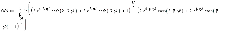

G0 := -ln(Z0^((1/2)*N))/beta
G01 := -ln((2*exp(4*beta*eta1)*cosh(2*beta*gamma1)+2*exp(beta*eta1)*cosh(beta*gamma1)+1)^((1/2)*N)*(2*exp(4*beta*eta2)*cosh(2*beta*gamma2)+2*exp(beta*eta2)*cosh(beta*gamma2)+1)^((1/2)*N))/beta
Teste := G0-G01
